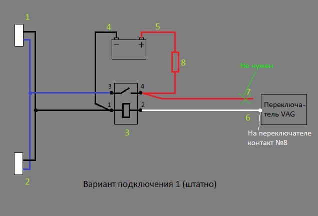

    Вот значит что у меня получилось:
    Depo 441-2039L-UE Фара противотуманная левая-1 469,36р
    Depo 441-2039R-UE Фара противотуманная правая-1 457,92р
    Jp Group 1196100600 Выключатель головного света-776,01р
    Sat ST-VWP6-219-1 Крышка противотуманной фары правая-263,87р
    Sat ST-VWP6-219-2 Крышка противотуманной фары левая-263,87р
    4 231,03р.
    Ну и еще по мелочи два разьема HB4 по сто рублей и лампы HB4 300р с копейками. Ну и провода с синей изолентой были, покупать не стал. Подключил по VAG-ской схеме. Минус от фар на корпус, плюс через предохранитель №54 на разьем выключателя.

  9. jii2006spb
    jii2006spb Новичок
    polo20.jpg Поло.jpg Решил поставить противотуманки в Polo Comfortline (12.2012). В положении включения дальнего-ближнего света переключатель вытягивается на себя и реализована индикация на панели тахометра. Лампа индикации противотуманок загорается (4). До предохранителя не долез... но он реализован под колонкой а не в моторнм отсеке(SB54).
    Вопрос: реализована ли разводка под капотом в жгуте, раз загорается индикация на панели приборов, или всё таки кастрировали проводку по полной?
  10. Archi48
    Archi48 Уважаемый
    Вы что то попутали)Загорается индикация ЗАДНЕЙ противотуманной фары...Никакой разводки под ПТФ можете не искать...
    А в чем у вас загвоздка? ПТФ ставятся элементарно,как мне кажется.
