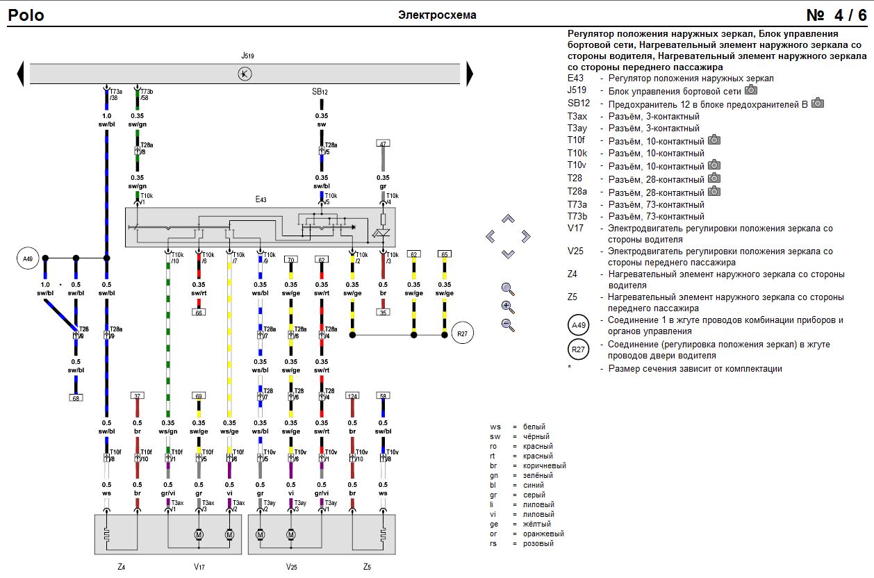

    обогрев зеркал так
    Всю зиму не хватало в своей минимальной комплектации обогрева зеркал.
    Читал форумы, изучал. И вот, с наступлением теплых дней купил оригинальные зеркальные элементы, приступил. Процесс слегка кропотливый. Постараюсь в общих чертах его отобразить.
    Сохранить в Альбом[​IMG]VAG 6RU 857 521 F VAG 6RU 857 522 F
    Сохранить в Альбом[​IMG]Разбираем зеркало
    Сохранить в Альбом[​IMG]Протаскиваем провод. Удобно пользоваться куском проволоки
    Сохранить в Альбом[​IMG]собираем зеркало, подключаем зеркальный элемент
    Сохранить в Альбом[​IMG]Сверлим отверстие чтобы обеспечить штатную протяжку проводов
    Сохранить в Альбом[​IMG]Протаскиваем провода через гофру двери
    Сохранить в Альбом[​IMG]Далее — протаскиваем в кузов. Сверху как-раз есть место под протяжку 2-х проводов. Никаких сверлений
    Сохранить в Альбом[​IMG]Для удобства дальнейшего снятия зеркала, делаем соединение
    Сохранить в Альбом[​IMG]минусовой провод сразу заземляем болтом (их две штуки. по левому и правому борту)
    Сохранить в Альбом[​IMG]Плюсовые провода врезаем в провод обогрева заднего стекла. Он проходит по правому борту авто. Он — толстый белый провод. не ошибетесь
    Сохранить в Альбом[​IMG]Изолируем обратно как и было
    Сохранить в Альбом[​IMG]Аккуратно все провода крепим стяжками как-будто так и было
    Далее собираем всё что еще нужно собрать (я приурочил этот процесс к полной шумоизоляции автомобиля). Заводим двигатель. Включаем кнопку обогрева заднего стекла и… радуемся обзору в зеркалах зимой и в дождь =)
    P.S. Возможно придется поставить чуть больший пред на обогрев зеркал. Либо, по уму, надо запитывать через реле, отдельной кнопкой.

    Сделал вчера подогрев зеркал! Всё практически так же (где выше с картинками), только использовал родные пины в разъёме двери - 250 лишних рублей, зато всё по фэншую.
    N 103 358 07 мама
    N 103 361 05 папа
    Для подключения к зеркалу использовал копеечные маленькие вазовские клеммы.
    Зеркало целиком не снимал, тросики не отвинчивал. Использовал китайскую тряпочную изоленту для проводки - почти оригинал, советую) 100р. На первом этапе (в дверях) этой изоленты ещё не дождался и использовал нашу тряпочную - гогно полное..
    Ещё перекусывал плоскогубцами перегородку, чтобы провод лёг.
    Усё работет))
    Ах, ещё замерял сопротивление и высчитал, что через одно зеркало идёт ток ~1.2А, что не так много. Белый провод сечением 2.5мм и предохранитель в этой линии до 30А вывозят, так что какие-то 2А там ничего не перегрузят.
