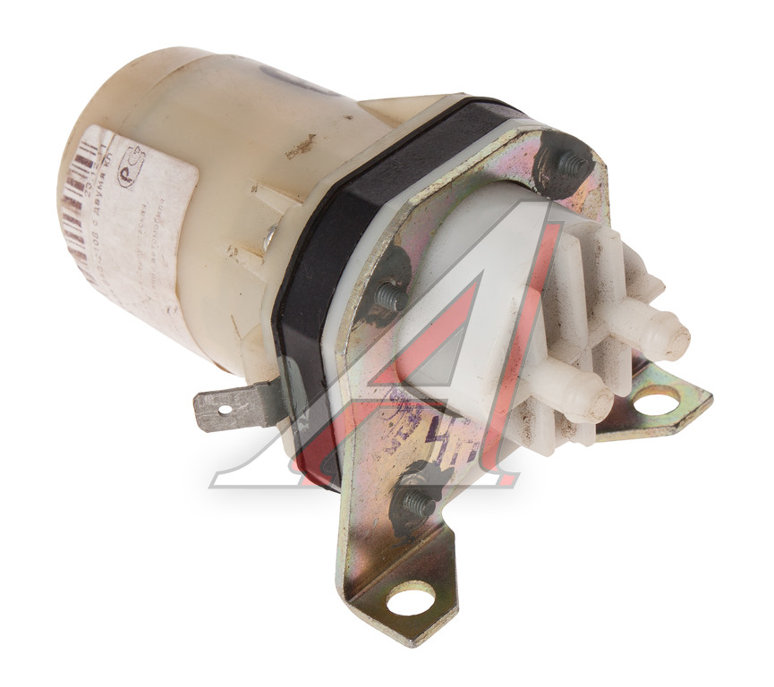

  17. Tim_111
    Tim_111 Уважаемый
    Если уж топать в магазин за трубкой, то купить заодно внешний насос омывателя 2121 рублей за 100, им и откачать
    UPD: Выглядит вот так:
    http://www.autoopt.ru/product_pictures/big/b83/078329.jpg
  18. Странник 2
    Странник 2 Опытный
    Ну там еще "крокодилы" и провода нужны тогда.
