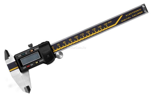

    А чем мерял?
    линейки разные бывают
    Лучше всего цифровым штангенциркулем
    или не затянул колесо
    Извини, но не верю, чтобы болтались колёса :)
    сравни с теми что были колёса
  2. sedyhk
    sedyhk Участник форума
    замерял обычным штангенциркулем на шиномонтаже.
    они не то что болтаются просто одеваешь диск на ступицу, а он в на ступице с зазором т.е провисает нужно придерживать, центровать или ставить проставки, и вроде до конца на ступицу не заходит, а м.б. диск бракованный короче это нужно видеть....
    тут предложили еще измерить внутренний диаметр самого штатного литого диска т.е. посадочного места для ступицы так называемый DIA который должен быть = 57,1. а здесь нужен нутромер. обычный штангенциркуль не подходит. короче геморой. :(
    чувствую придется просто перекинуть резину на штатные диски.
    поэтому и задаю вопрос, м.б. кто ставил неоригинальные диски и знает что к чему....
