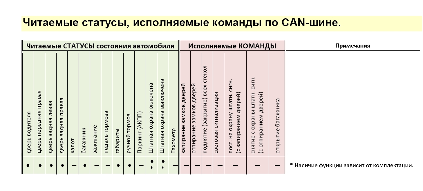

    Не торопитесь, позвоните сначала в АТ. Я специально смотрел в таблице статусов, на Polo есть слейв режим. Вероятно все дело в комплектации или прошивке самой системы, либо выборе индекса автомобиля при программировании.

    К сожалению Slave по багажнику не получиться, не видит сигнализация такого статуса по кан-шине.
    Ваш вариант сняли авто с охраны, и открыли багажник.
    Данная опция делается при помощи модуля запуска. Все работает.
    Ну это какой то косяк в установке.
    Не будет у Вас Slave по шине. Подключается он по аналогу. Я Вам уже об этом писал.
    На вашу комплектацию прошивка 1118.
    Это правильно.
    У пандоры есть каналы которые могут работать на вход для работы Slave, и по аналогу собрав инф. для постановки в охрану с таких статусов как активатор, кнопка Ц/З, лючок бензобака будет ставиться в охрану (возможно потребуется доп реле для изменения полярности входа)
    Снятие с охраны делается по такому же принципу.
    Все должно работать.
    Урезанная шина на вашем авто. Slave И Ц/З подключаются по аналогу.
    Сигнализация пандора 3910 может быть установлена как на не сложный автомобиль, так и на автомобиль у которого для корректной работы системы потребуется брать инф. с двух кан-шин.

    На всех Поло седан за исключением комплектации HighLine центральный замок и статус slave подключаются по аналогу, остальное как: все двери, багажник, ручник, тахометр, зажигание, система берет из кан-шины, а это уже не мало.
    Сигнализацию менять не стоит. Просто нужно подключить по аналогу два провода центрального замка, и два статуса Slave режима, и соответственно сделать правильные настройки.
    Получите правильное управление при помощи штатного ключа, метки, телефона.
