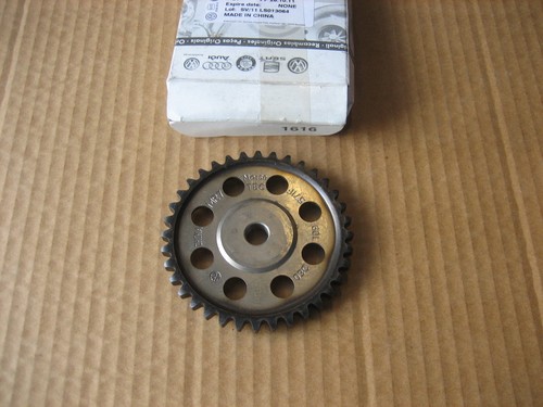

    При замене ремня на ауди, которая у меня была устанавливались на шкивы специальные фиксаторы. Которые не давали шкивам сместиться, после установки и преднатяжки ремня, фиксаторы снимались. На новых бюджетных моторах фиксация распредвалов не предусмотрена. Замена звёздочек возможна только от безысходности и результат не гарантируется (ответ друга)
    вот фото нашей звёздочки, кстати доставляет надпись на коробке, мэйд ин чина )))) я думал в наших поло только стёкла и майфуны китайские...
  9. Виталян

    viktor2085 Эксперт
    Все необходимые метки есть, уверен есть они и на указанных моделях.

    viktor2085 Эксперт
    Да какие обиды, для того мы здесь и общаемся, это тема на форуме уже поднималась, были даны ответы если в кратце устанавливаем поршень 1 цилиндра ВМТ снимаем заглушки на распредвалах с торца в них увидите углубления вставляется спец. приспособления и так далее в зависимости, что хотел делать. По поводу мегана сделал запрос в яндексе тут же сразу нашел описание регулировки фаз. Вы правы на этих ДВ нет тех привычных меток как ВАЗе, они тут не нужны и фиксаторы под звездочку не делают, регулировка делается очень точно исключается растяжения цепи. При жесткой посадке звездочек это бы было сделать не возможно. Как-то все вот так просто и сложно одновременно.
